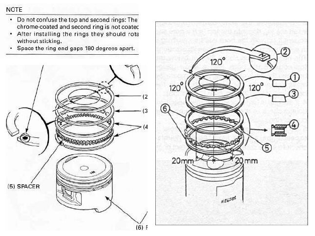

Sur le manuel d'atelier Honda il est noté que les segments doivent être montés avec un angle de 180°
Sur la plupart des autres docs (y compris manuel Haynes) on tierce à 120°
Ca me met un doute pour le montage... vous en pensez quoi ?

Je m'étais fait la même remarque l'hiver dernier avec ma RD03... ;)
je pensais partir sur les 120°, mais au remontage et positionnement des pistions, l'aspect 180° a été plus pratique à mettre en place pour ma part...
Et la lecture des différents posts de Stefter m'a fait comprendre que c'était pas bien grave l'un ou l'autre...
En tout cas j'ai monté à 180° et depuis ça roule !! comme il faut ! :roll:

J'ai trouvé ça sur le fofo, posté par un membre "transkalp" je crois...
Aucune coupe alignée du coup...

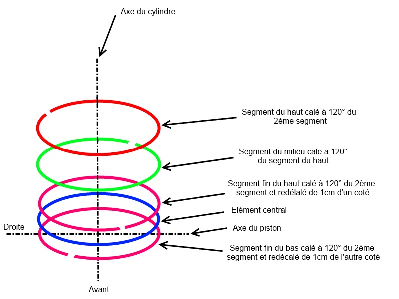

Mon humble avis, le tierçage à 120° + le décalage des 3 parties du racleur de 1cm, font qu'aucune coupe de segment ne passe au même endroit sur la chemise.

J'ai regardé sur mon manuel d'atelier de RD03, je retrouve ton schéma du début à droite :
Donc en effet... t'as tous les discours... :(
En tout cas, 2 "discours". Lequel est le plus efficace, le plus durable ??
Comme je disais, perso j'avais choisi les 180°... à la lecture de plusieurs posts...

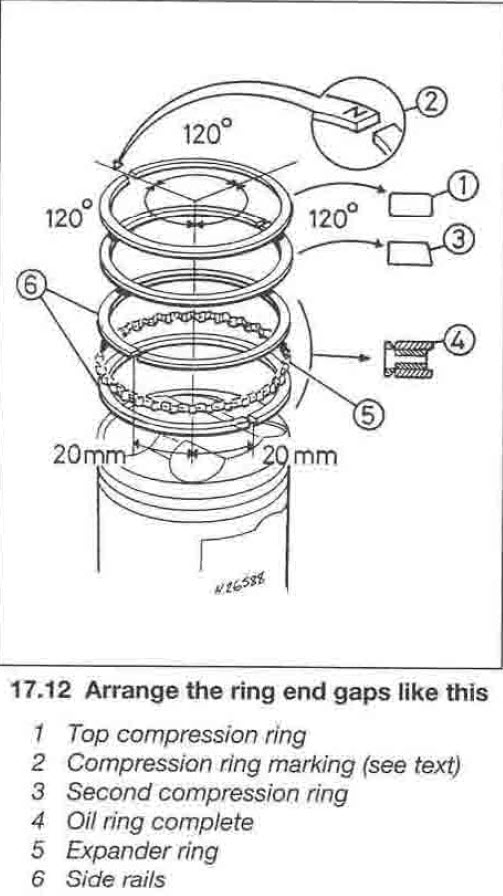

#20 Message par Marcopolo » 03 nov. 2024, 15:34
Dans le Haynes 600/650 Transalp et 750 Africatwin, c'est tiercage à 120°, j'ai toujours fait comme ça
Honda_Africa_Twin_XRV750_and_Transalp_XL600-650V_'87-02_Service_Repair_Manual -- Tiercage des segments.jpg
Honda_Africa_Twin_XRV750_and_Transalp_XL600-650V_'87-02_Service_Repair_Manual -- Tiercage des segments.jpg (75.41 Kio) Vu 941 fois
