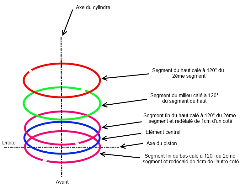

- segments-46432e2.jpg (84.2 Kio) Vu 1117 fois
J'ai trouvé ça sur le fofo, posté par un membre "transkalp" je crois...
Aucune coupe alignée du coup...

Mon humble avis, le tierçage à 120° + le décalage des 3 parties du racleur de 1cm, font qu'aucune coupe de segment ne passe au même endroit sur la chemise.

C'est ce qui me semble le plus logique également mais comme dit plus haut, ça ne doit pas changer grand chose, le but étant de trouver la meilleure étanchéité possible...

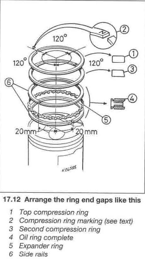

Dans le Haynes 600/650 Transalp et 750 Africatwin, c'est tiercage à 120°, j'ai toujours fait comme ça
- Honda_Africa_Twin_XRV750_and_Transalp_XL600-650V_'87-02_Service_Repair_Manual -- Tiercage des segments.jpg (75.41 Kio) Vu 939 fois
