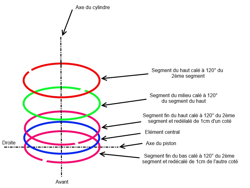

J'ai trouvé ça sur le fofo, posté par un membre "transkalp" je crois...
Aucune coupe alignée du coup...

#7 Message par Marcopolo » 26 oct. 2024, 15:00
Mon humble avis, le tierçage à 120° + le décalage des 3 parties du racleur de 1cm, font qu'aucune coupe de segment ne passe au même endroit sur la chemise.

#8 Message par Roly 38 » 26 oct. 2024, 15:06
C'est ce qui me semble le plus logique également mais comme dit plus haut, ça ne doit pas changer grand chose, le but étant de trouver la meilleure étanchéité possible...

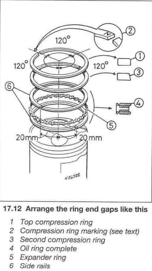

#20 Message par Marcopolo » 03 nov. 2024, 15:34
Dans le Haynes 600/650 Transalp et 750 Africatwin, c'est tiercage à 120°, j'ai toujours fait comme ça
